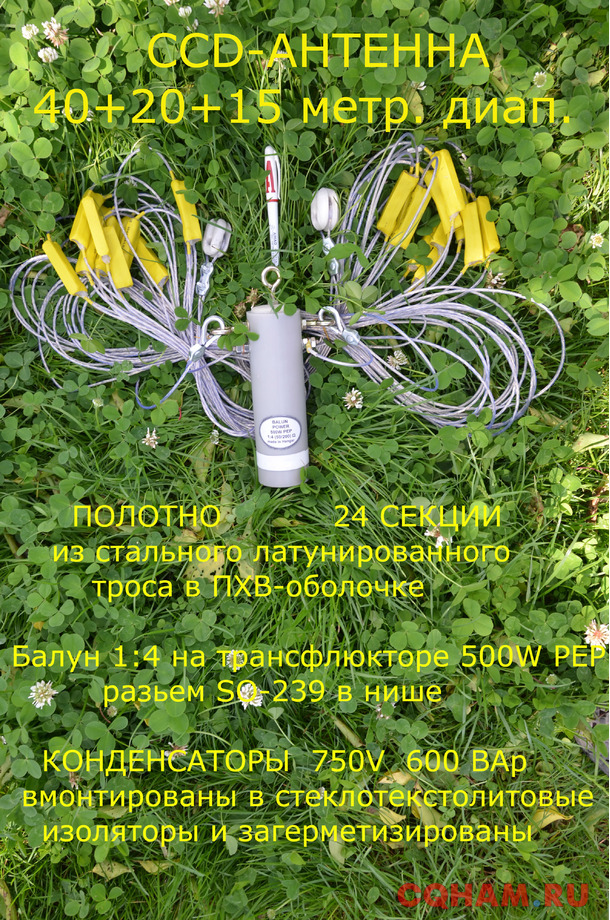

После длительного перерыва возобновлено изготовление легендарных CCD – антенн.
ССD-вибратор дает равномерное распределение тока и напряжения по полотну антенны. Это стало возможным благодаря разделительным конденсаторам.
Антенна имеет низкую восприимчивость к индустриальным помехам, эффективна при очень низком расположении над землей , выдерживает изгибы на местности.
CCD-антенны могут располагаться близко к стенам, ветвям деревьев, другим антеннам и объектам с очень малым влиянием с их стороны. Может быть растянута в любой форме (даже на заборе) и функционирует с высоты 2-3 метра.
У неё восьмёрочная диаграмма направленности и достаточно низкий угол излучения .
Она имеет примерно вдвое большую широкополосность, чем обычный диполь. Усиление примерно на 3-4 дБ лучше, чем у полуволнового диполя.
Вся антенна излучает: диполь имеет эффективность излучения 67%, а CCD приближается к 97%.
Антенна CCD будет иметь усиление на основной проектной частоте и будет работать на всех более высокочастотных любительских диапазонах, когда она используется с тюнером ,
Эта антенна очень «тихая», когда используется в режиме приема.
Антенна отлично подходит для полевых дней, и конечно же для стационарной работы на дому. Она прочная и долговечна, выдерживает погодные катаклизмы и многократный монтаж /демонтаж.

Имеются в наличии:
Дву-диапазонные антенны на 80 + 40 метров , на мощность 250W-PEP (10 т.р) , с длиной полотна около 66 метров.
Трех- диапазонные на 40+20+15 метров , на мощность 500 W- PEР
(12,5 т.р), с длиной полотна около 35 метров. На диапазоне 10 м она легко отстраивается КСВ-1,0 антенным тюнером.
Антенна диапазона 40 м на мощность 1 kW-РЕР (12,5 т.р) из толстой «полевки» , длина около 35 метров. Антенным тюнером легко настраивается КСВ=1,0 на диапазонах 20 , 15 и 10 м.
Каждая антенна укомплектована согласующим симметрирующим балуном 1:4 с разъемом SO239
Изготовлю, настрою и продам антенное CCD - полотно на мощность до 2 kW ,( цена договорная ),а балун 1:4 на нужную мощность приобретаете или изготавливаете самостоятельно
