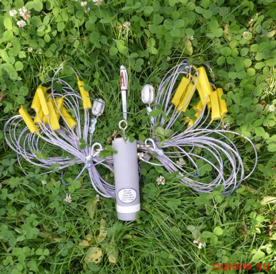

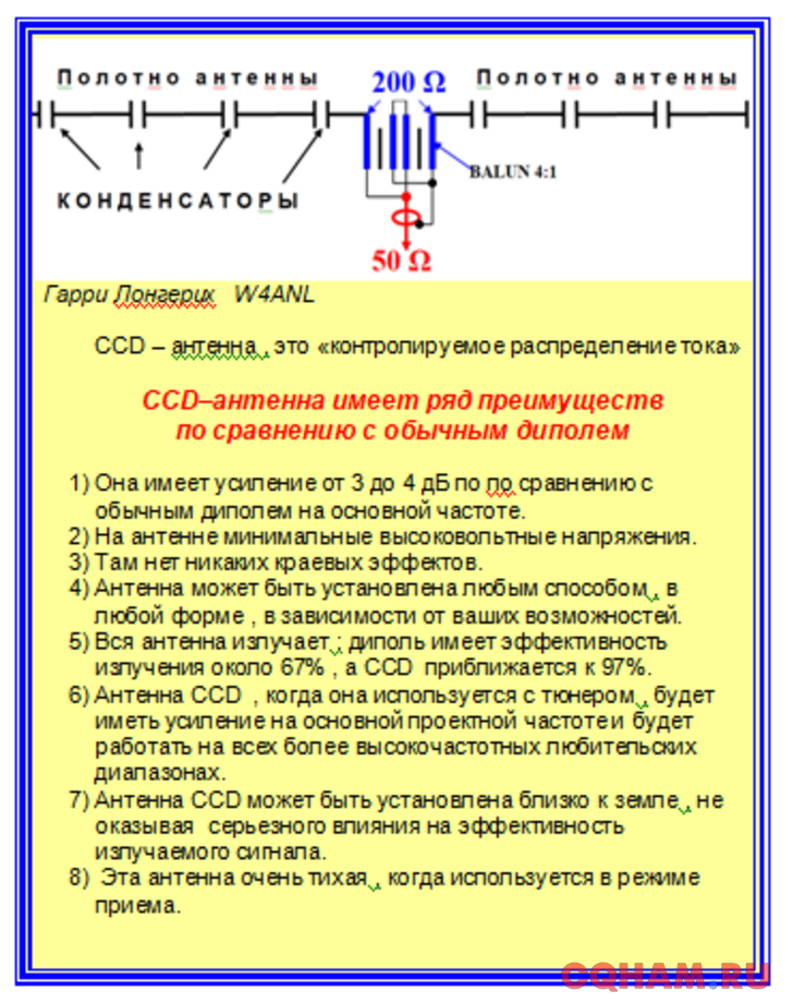

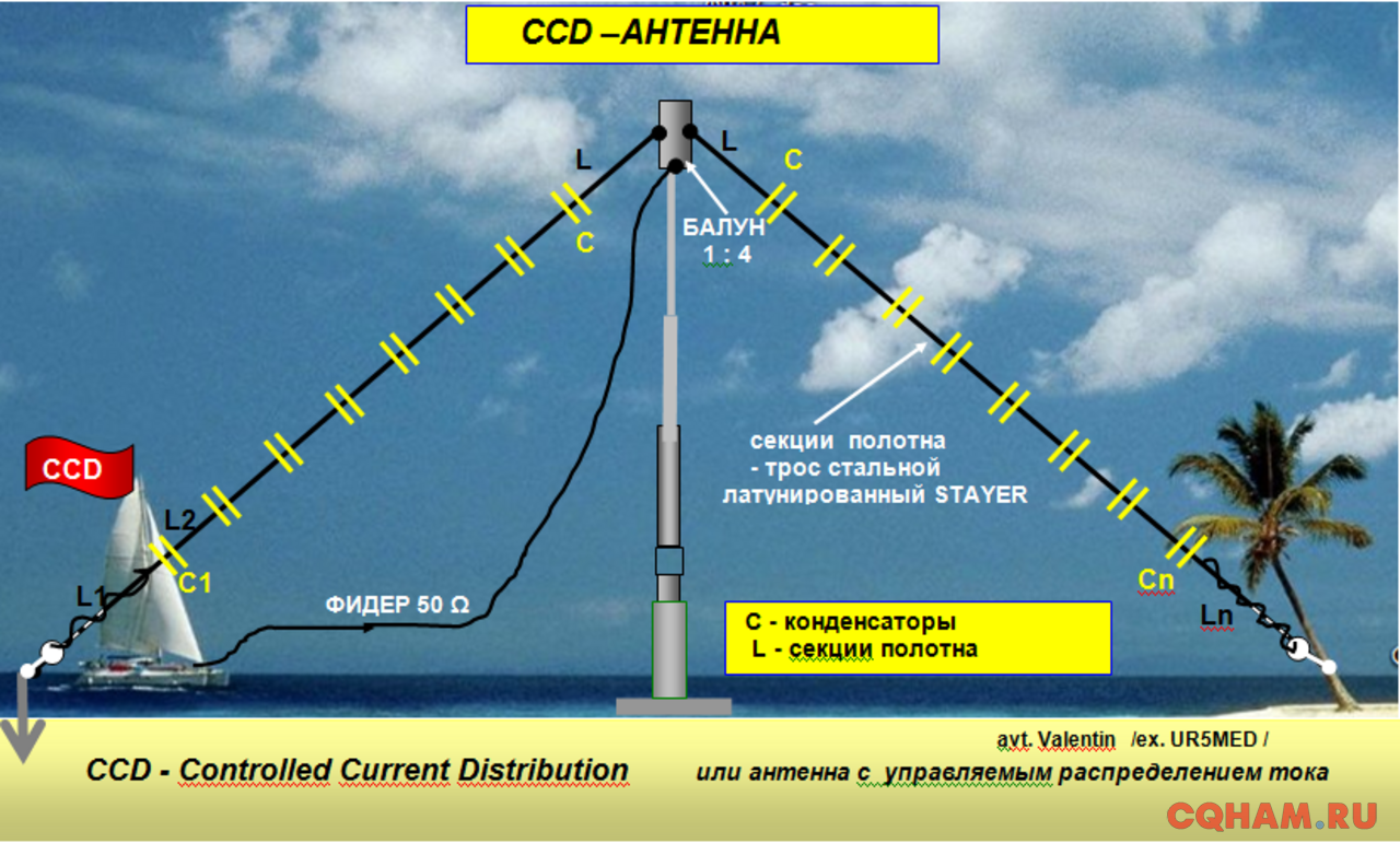

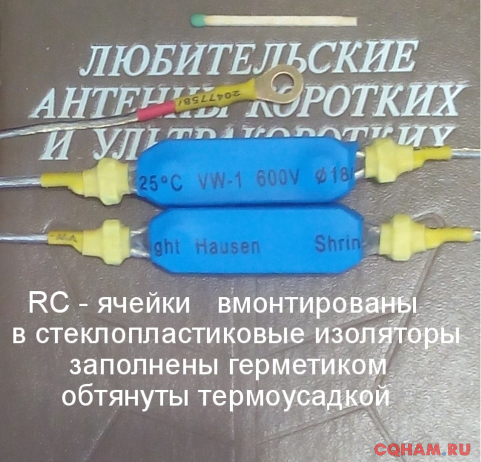

Изготовлю на заказ и имеются в наличии CCD- антенны:
Двух-диапазонные 80 + 40 метров с длиной полотна около 66 метров
на мощность 250 W и 500W,
Трех- диапазонные на 40+20+15 метров с длиной полотна около 35 метров.
на мощность 250 W и 500 W
Антенным тюнером легко настраивается КСВ=1 0 и на диапазоне 10 м..
Все антенны укомплектованы согласующими симметрирующими балунами 1: 4 на соответствующую мощность (разъем для подключения коаксиального 50-омного кабеля типа SO239 ).
Изготовлю и настрою полотно антенны на мощность от 200W до 2 kW ( цена договорная ), балун 1: 4 на нужную мощность приобретаете или изготавливаете самостоятельно.
Дополнительная обширная информация о характеристиках и преимуществах с иллюстрациями по требованию.
