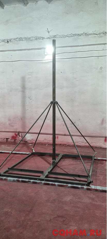

Мачты и поворотные устройства
Составная мачта данного типа представляет собой пригруженную опору предназначенную для подъема антенных устройств различного назначения общей массой не более 15 кг на высоту до 12 м. Мачта состоит из полностью разборного основания, от 2000х2000 до 4000х4000 мм, (в зависимости от высоты ствола), служащего в качестве пригруза и упора ствола, а так же штанг-растяжек. Ствол мачты для антенны состоит из отдельных трубчатых секций длиной 3 м, которые выполнены из стальной тонкостенной трубы диаметром 76 мм. Отличительной особенностью данного типа антенных опор является их мобильность, простота в установке, полностью разборное (мобильное) основание и минимально занимаемое место на устанавливаемой площади. Ствол опоры держат четыре металлические штанги-растяжки, опирающиеся в углы опоры. Верхняя секция, в зависимости от высоты и устанавливаемого оборудования, закрепляется стальным оцинкованным канатом диаметром 6 мм. Оттяжки опоры крепятся так же к углам основания, что исключает дополнительные работы по монтажу опоры.
С более подробной информацией можете ознакомится на нашем сайте - мачта.com
