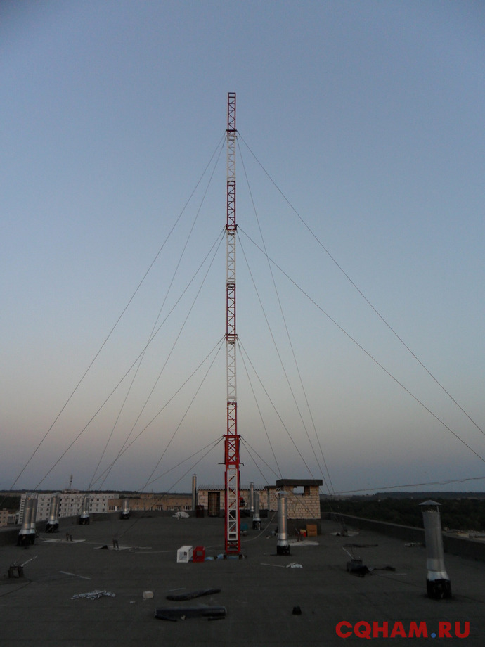

Четырехгранная мачта МСК300-30 — мачта четырёхугольного сечения ферменного типа.
Данная мачтовая конструкция предназначена для подъема различного типа антенн и радиопередатчиков, как любительской так профессиональной связи, общей массой до 300 кг, на высоту до 30 метров.
Максимальная общая площадь антенны 4 м.кв.
Ствол мачты состоит из сварных секций сечением 300х300 мм и высотой 2000 мм.
Соединение секций между собой осуществляется через накладки при помощи болтов, что позволяет обеспечить надежное соединение секций и облегчить монтаж, обслуживание и демонтаж конструкции.
Конструкция мачты спроектирована так что не требует дополнительной лестницы, для монтажа и обслуживания мачты, роль лестницы играют горизонтальные распорки секции, это позволяет облегчить конструкцию мачты.
Данную мачту можно устанавливать как на бетонный фундамент так и на винтовые сваи диаметром 108 мм.
Оттяжки мачты ориентированы по четырём сторонам.
