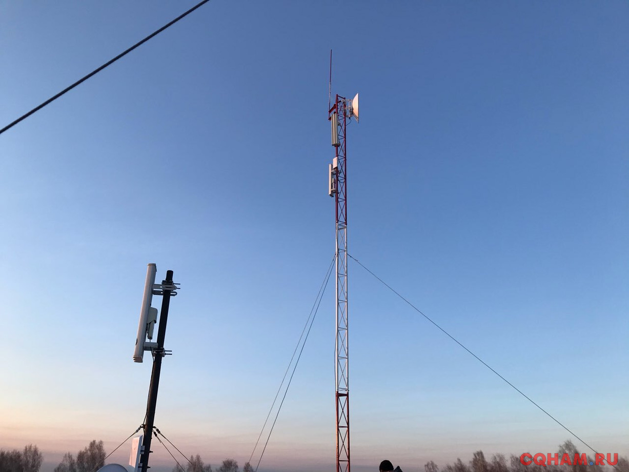

Трехгранная мачта МСТ200-30 — мачта треугольного сечения ферменного типа.
Данная мачтовая конструкция предназначена для подъема различного типа антенн и радиопередатчиков, как любительской так профессиональной связи, общей массой до 100 кг, на высоту до 30 метров.
Максимальная общая площадь антенны 1 м.кв.
Ствол мачты состоит из сварных секций сечением 200х200 мм и высотой 2000 мм.
Соединение секций между собой осуществляется через гильзы, что позволяет облегчить монтаж, обслуживание и демонтаж конструкции.
Конструкция мачты спроектирована так что не требует дополнительной лестницы, для монтажа и обслуживания мачты, роль лестницы играют горизонтальные распорки секции, это позволяет облегчить конструкцию мачты.
Данную мачту можно устанавливать как на бетонный фундамент так и на винтовые сваи диаметром 89 мм.
Оттяжки мачты ориентированы по трём сторонам.
Дополнительно мачту можно доукомплектовать:
-комплект якорей для оттяжек.
-стабилизатор (антискручивающее устройство).
-трубостойка ТМ. (необходимо указать диаметр и длину).
-станок-подъёмник(для сборки мачты методом по секционного наращивания снизу).
-блок-подъёмник (для сборки мачты методом по секционного наращивания сверху).
-комплект винтовых свай для устройства фундамента.
