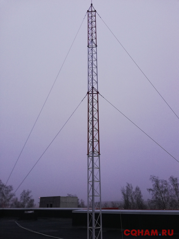

Трехгранная мачта МСТ450-45 — мачта треугольного сечения ферменного типа.
Данная мачтовая конструкция предназначена для подъема различного типа антенн и радиопередатчиков, как любительской так профессиональной связи, общей массой до 400 кг, на высоту до 45 метров.
Максимальная общая площадь антенны 5 м.кв.
Ствол мачты состоит из разборных секций сечением 450х450 мм и высотой 3000 мм.
Соединение секций между собой осуществляется через фланцы, что позволяет обеспечить надежное соединение секций и облегчить монтаж, обслуживание и демонтаж конструкции.
Конструкция мачты спроектирована так что не требует дополнительной лестницы, для монтажа и обслуживания мачты, роль лестницы играют горизонтальные распорки секции, это позволяет облегчить конструкцию мачты.
Данную мачту можно устанавливать как на бетонный фундамент так и на винтовые сваи диаметром 108 мм.
Оттяжки мачты ориентированы по трём сторонам.
Дополнительно мачту можно доукомплектовать:
-комплект якорей для оттяжек.
-стабилизатор (антискручивающее устройство).
-трубостойка ТМ. (необходимо указать диаметр и длину).
-блок-подъёмник (для сборки мачты методом по секционного наращивания сверху).
-комплект винтовых свай для устройства фундамента.
