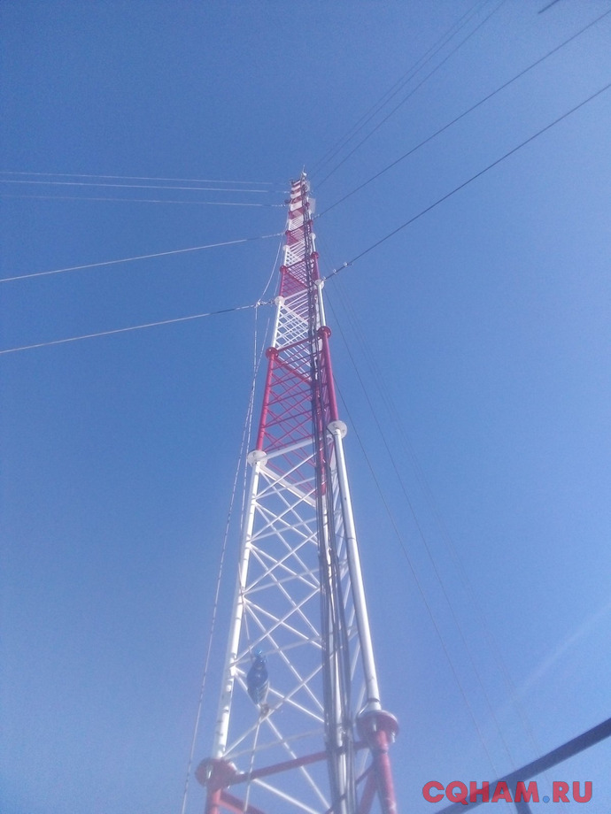

Трехгранная мачта МСТ750-51 — мачта треугольного сечения ферменного типа.
Данная мачтовая конструкция предназначена для подъема различного типа антенн и радиопередатчиков, как любительской так профессиональной связи, общей массой до 600 кг, на высоту до 51 метра.
Максимальная общая площадь антенны 7 м.кв.
Ствол мачты состоит из разборных секций сечением 750х750 мм и высотой 3000 мм.
Соединение секций между собой осуществляется через фланцы, что позволяет обеспечить надежное соединение секций и облегчить монтаж, обслуживание и демонтаж конструкции.
Конструкция мачты спроектирована так что не требует дополнительной лестницы, для монтажа и обслуживания мачты, роль лестницы играют горизонтальные распорки секции, это позволяет облегчить конструкцию мачты.
Данную мачту можно устанавливать как на бетонный фундамент так и на винтовые сваи диаметром 133 мм.
Оттяжки мачты ориентированы по трём сторонам.
