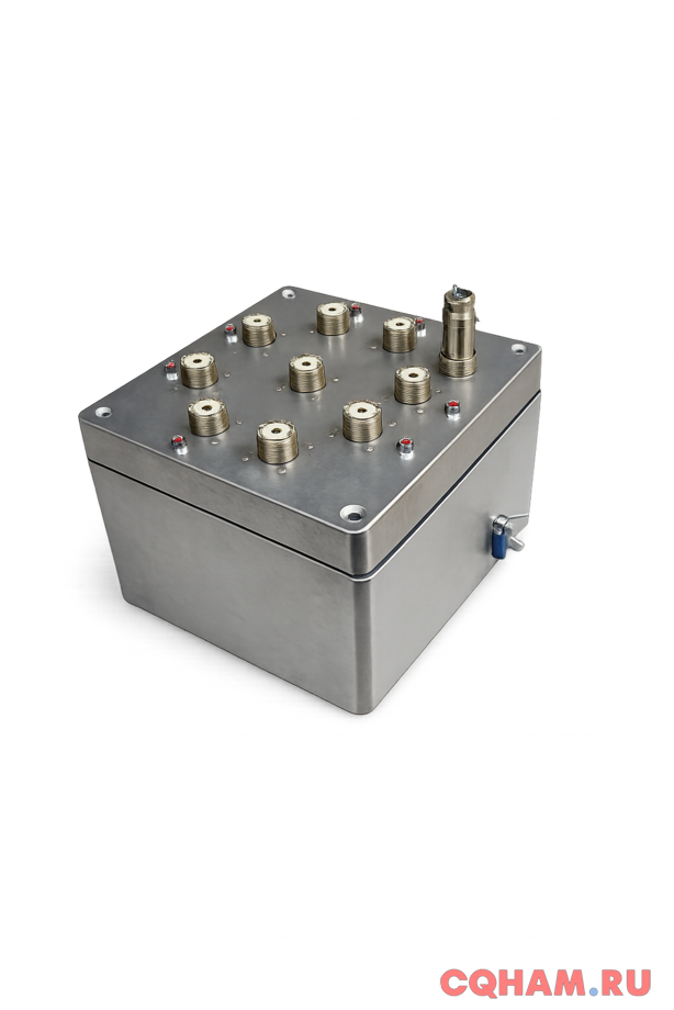

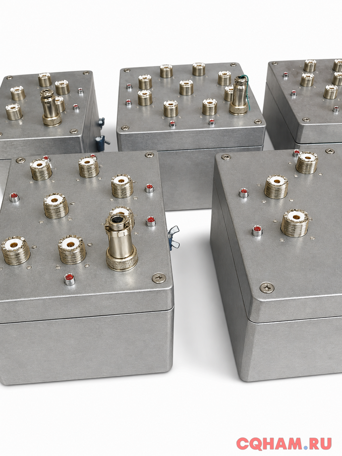

АНТЕННЫЙ КОММУТАТОР на 8 АНТЕНН - производство VICTELECOM, Россия.

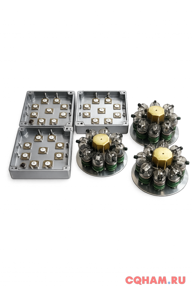

Профессионально спроектированный и выполненный с сохранением волнового сопротивления 50 ом на реле В-1-В.
ОСОБЕННОСТИ КОММУТАТОРА:
- выполнен по "круговой" схеме с сохранением сопротивления 50 Ом
- имеет индикацию включения антенн на передней панели
- малогабаритный влагозащищенный корпус
- внешний разъем управления (может быть заменен кабельный вводом)
- исключительная надежность - каждое реле тщательно проверено

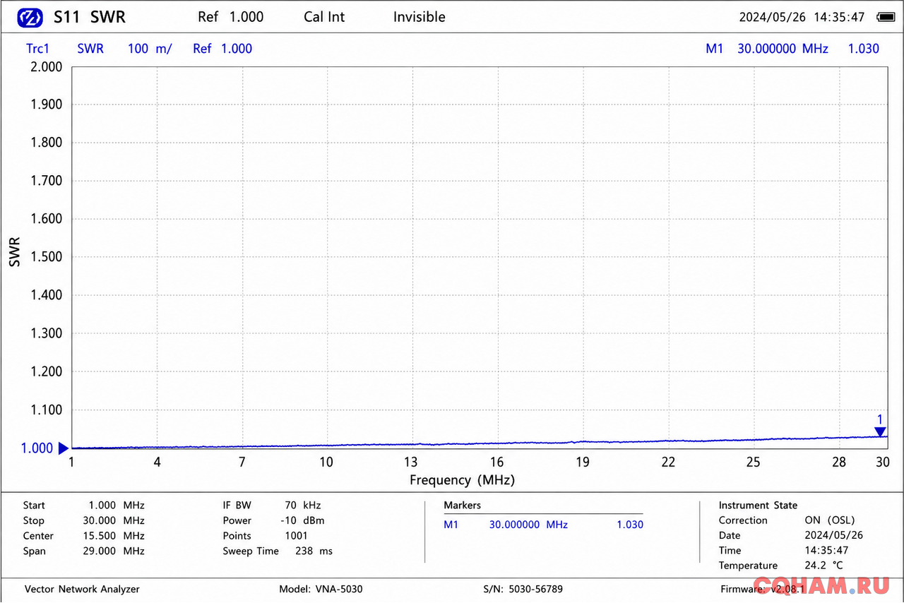

Вносимый КСВ, не более - 1. 05
