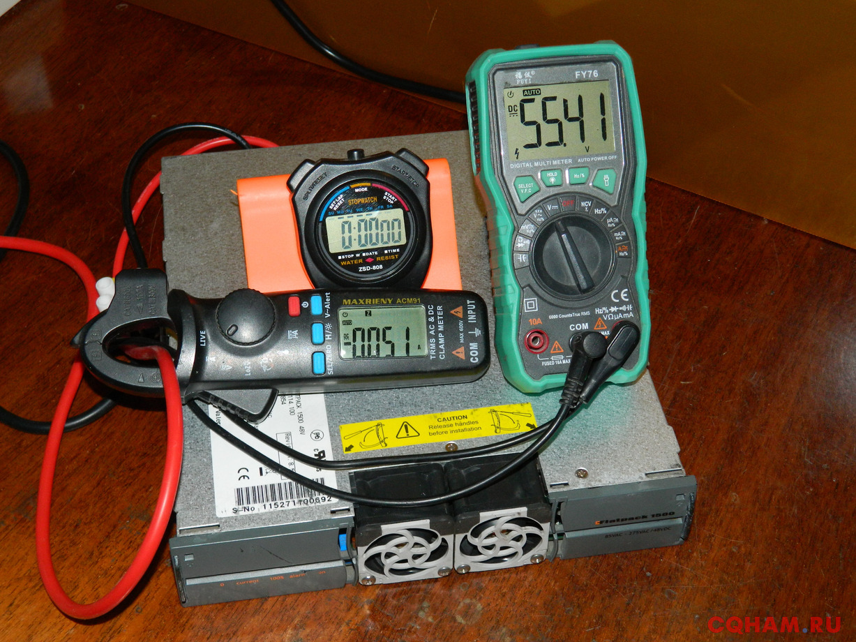

Блок питания Flatpack 1500 сделана подстройка от 18 до 60.
Регулировка осуществляется подстроечным резистором за решеткой, слева от вентиляторов.

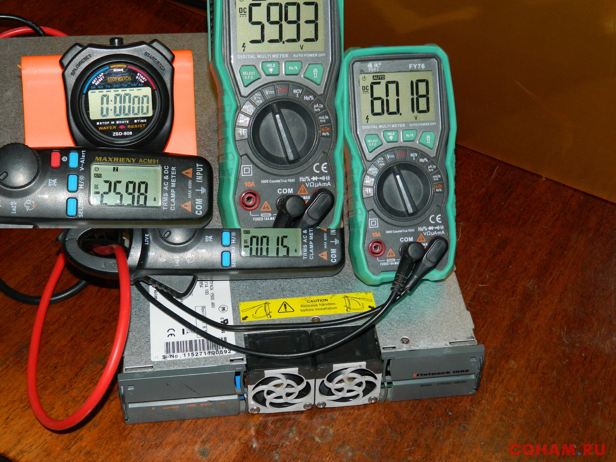

Блок ограничивает максимальную мощность 1500 Вт, максимальный ток 30 Ампер возможен при 55 Вольтах, при 60 Вольтах возможно только 25 Ампер.
При низких напряжениях блок без проблем дает 30 Ампер.
Родные в большинстве блоков гремящие вентиляторы, заменены на другие, более тихие, и не менее производительные. За полчаса испытаний при максимальной мощности, блок не перегрелся и даже не пытался разогнать вентиляторы. Типа оригиналы, которые продают на алиэкспрессе, это вентиляторы с переклеенными наклейками, скорее всего из той же серии, но по производительности они минимум вдвое меньше, с ними блок перегревается, проверял лично.

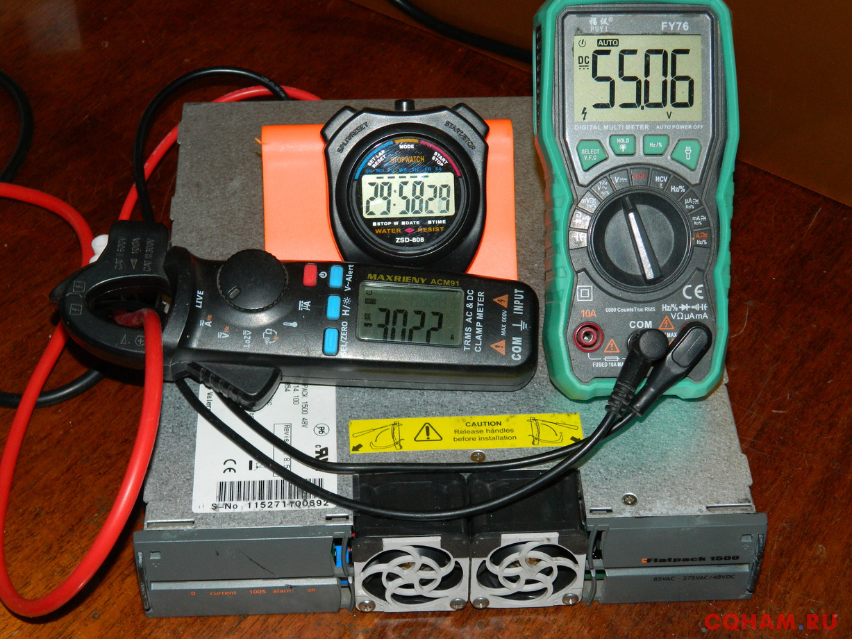

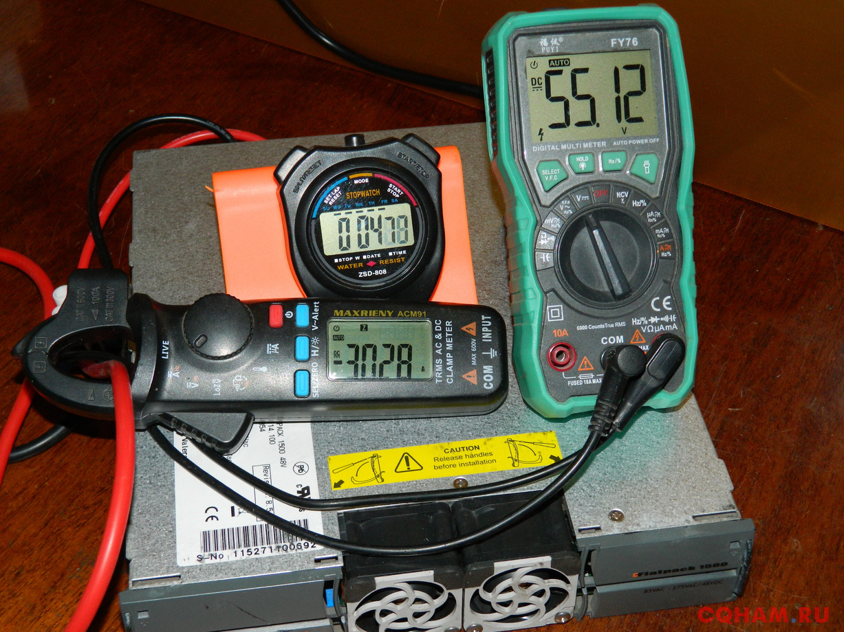

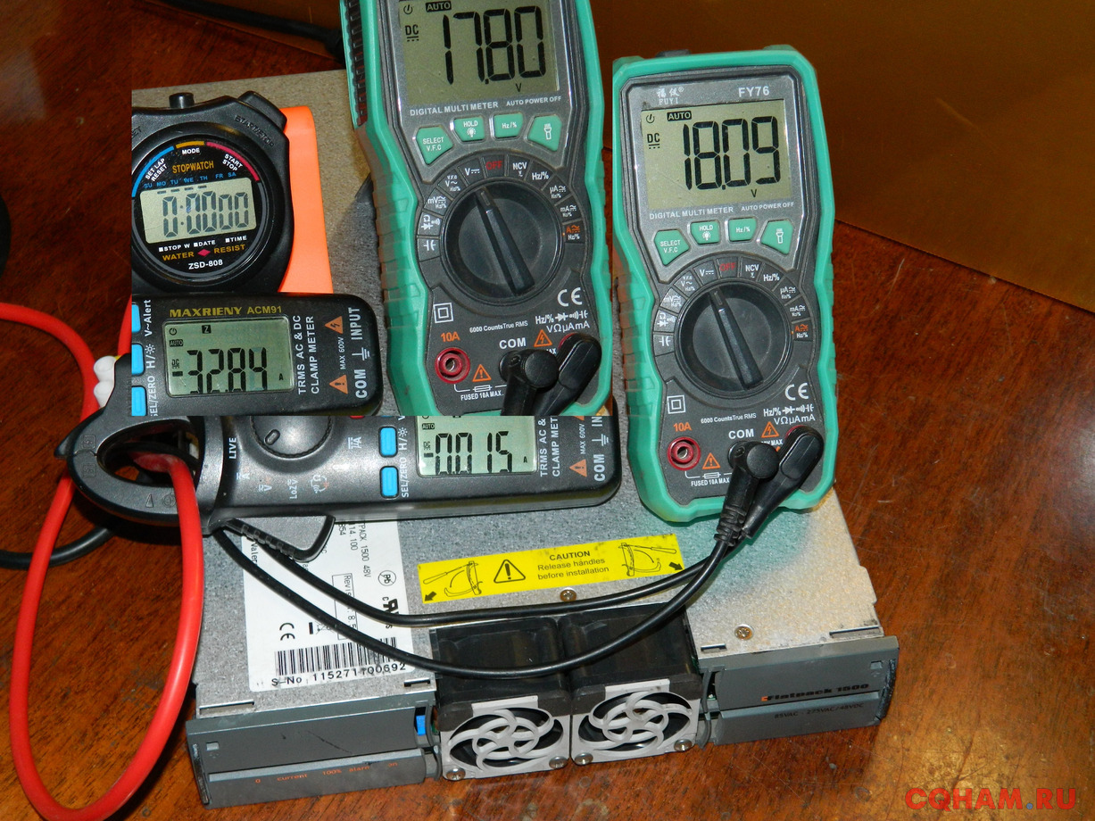

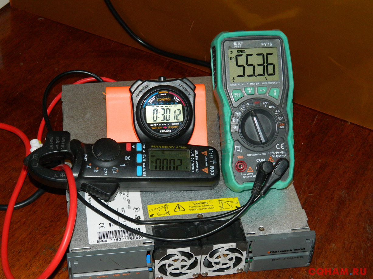

Фото 3 - начало испытаний 55 Вольт, без нагрузки
Фото 4 - 55 Вольт, 30 Ампер.
Фото 5 - 55 Вольт, 30 Ампер, через 30 минут.
Фото 6 - 55 Вольт через 30 минут без нагрузки
Фото 7 - максимальный ток при максимальном напряжении.
Фото 8 - максимальный ток, при минимальном напряжении
