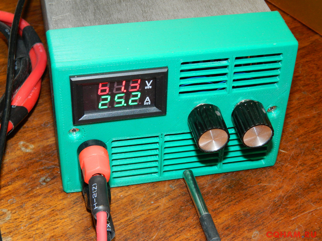

Точность вольтметра неплохая, но естественно она не учитывает падение на внешних соединениях.
Точность амперметра - при низких токах завышает на 0,2-0,3, при больших практически идеал.
При токах до 1 Ампера - завышает примерно на 0,3 Ампера, в общем я бы при этом токе ему вообще не верил. При токах от 1 до 5 Ампер - завышает примерно на 0,2 Ампера, и верить ему можно, чем ближе к 5 Амперам. При токах от 5 до 10 Ампер - завышает примерно на 0-0,1 Ампер, чем ближе к 10Амперам, тем точнее. При токах более 10 Ампер - практически идеал во всем диапазоне. Если быть точным, то точность фактически ограниченна минимальным разрешением 0,1 Ампера, и по факту в большинстве случаев точность получается +-0,05Ампера. Сам по себе ампервольтметр тормоз, как и все подобные приборы.

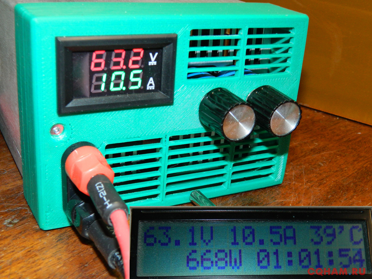

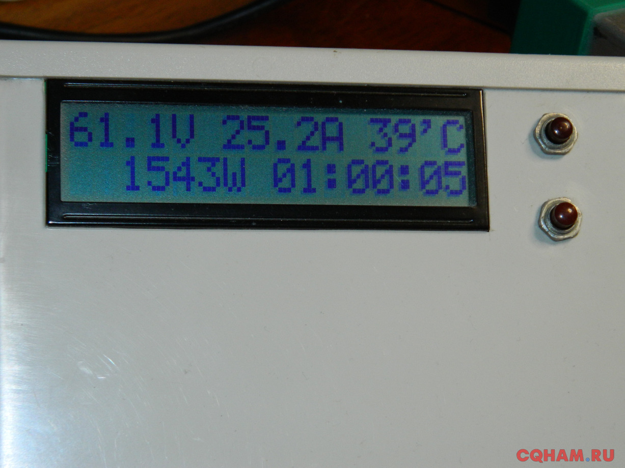

Фото 1,2 - через 1 час испытаний, 61,2 Вольта, 25,2 Ампера

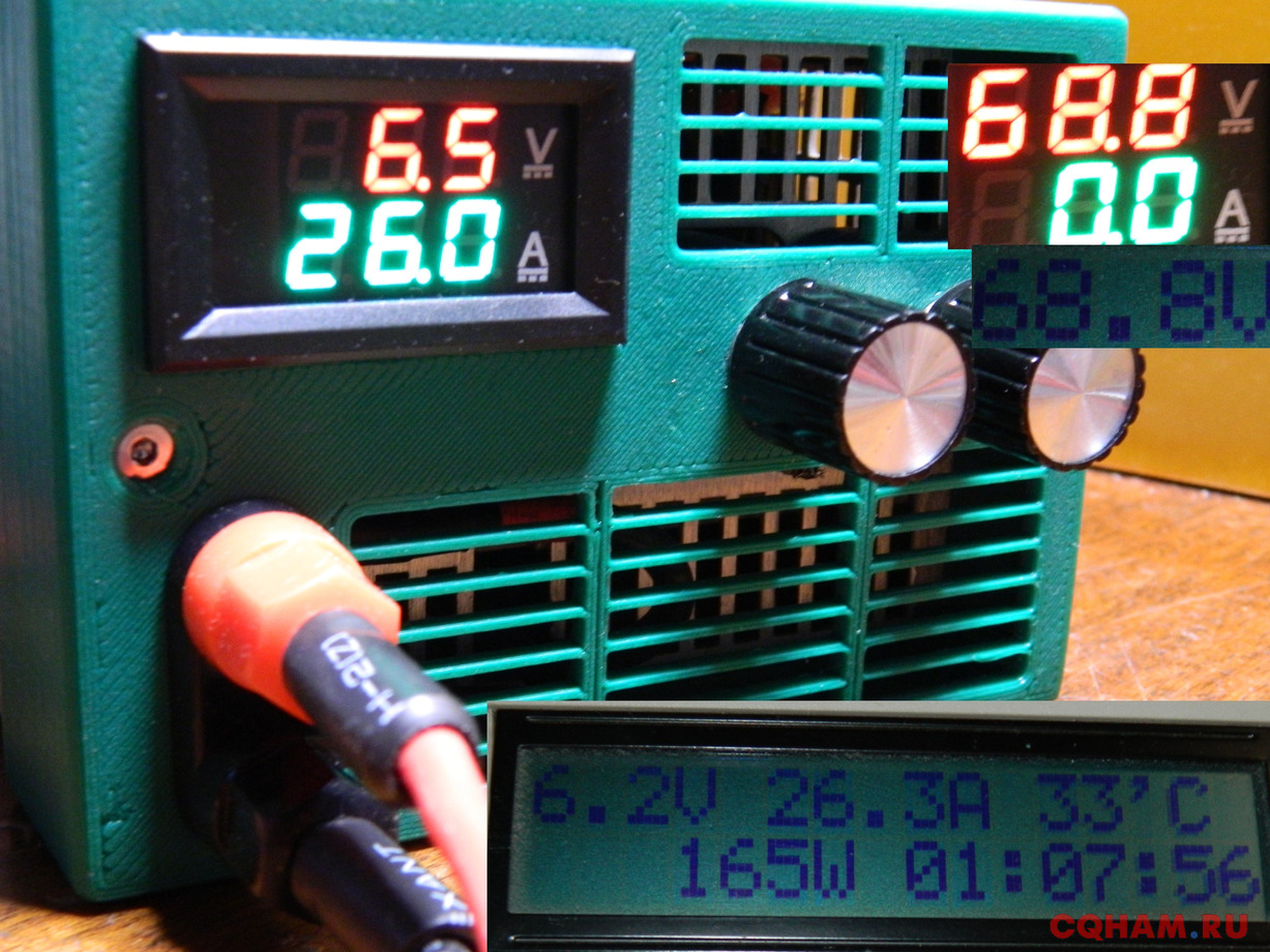

Фото 3 - при повышении напряжения до 63 Вольт, ток максимум 10 Ампер

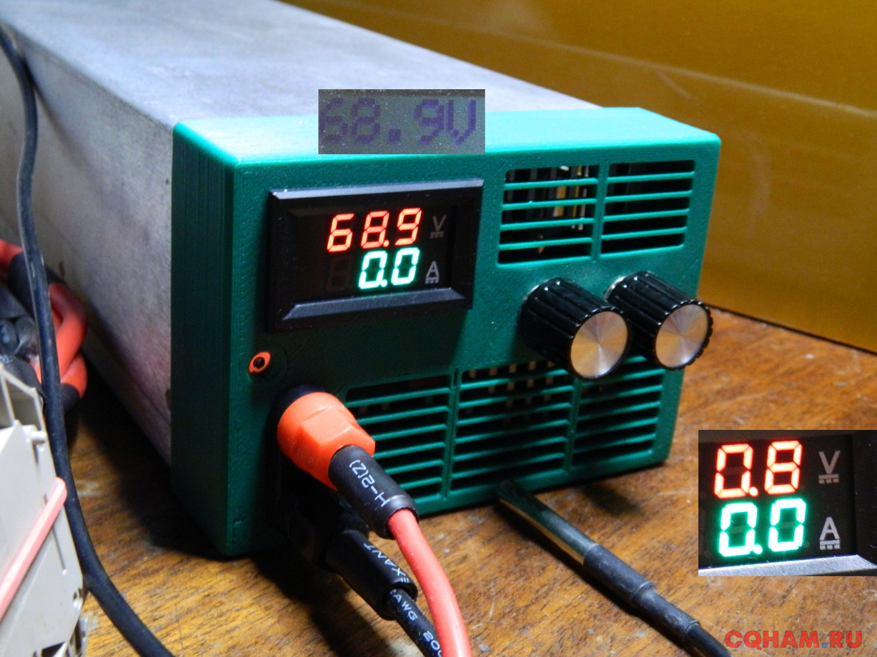

Фото 4 - минимальное и максимальное напряжение на холостом ходу
Фото 5 - максимальный ток при низком напряжении, а также ограничение по току, фактически выставлено максимальное напряжение, а блок ограничил напряжение по максимальному току.

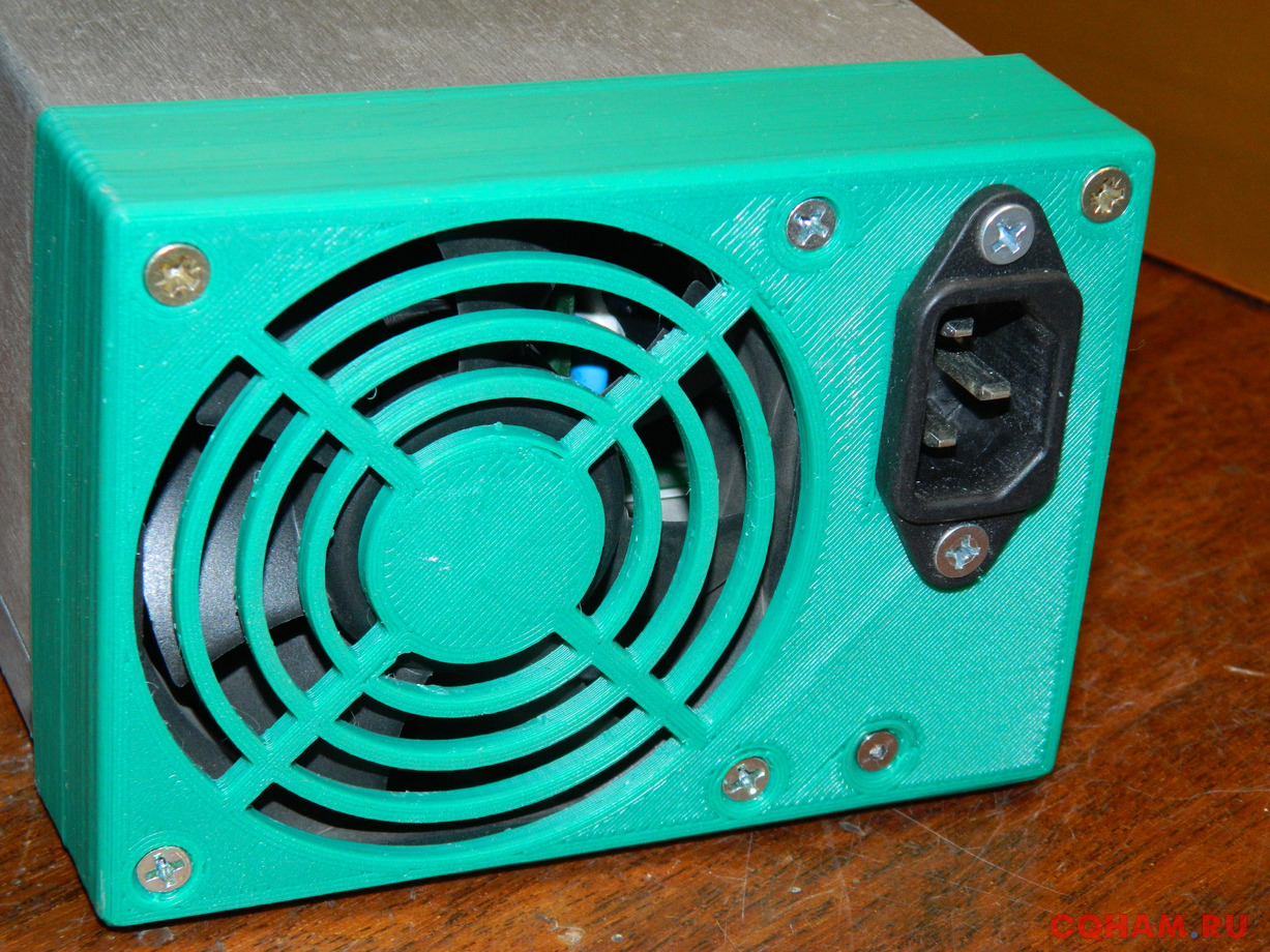

Фото 6 - вид сзади

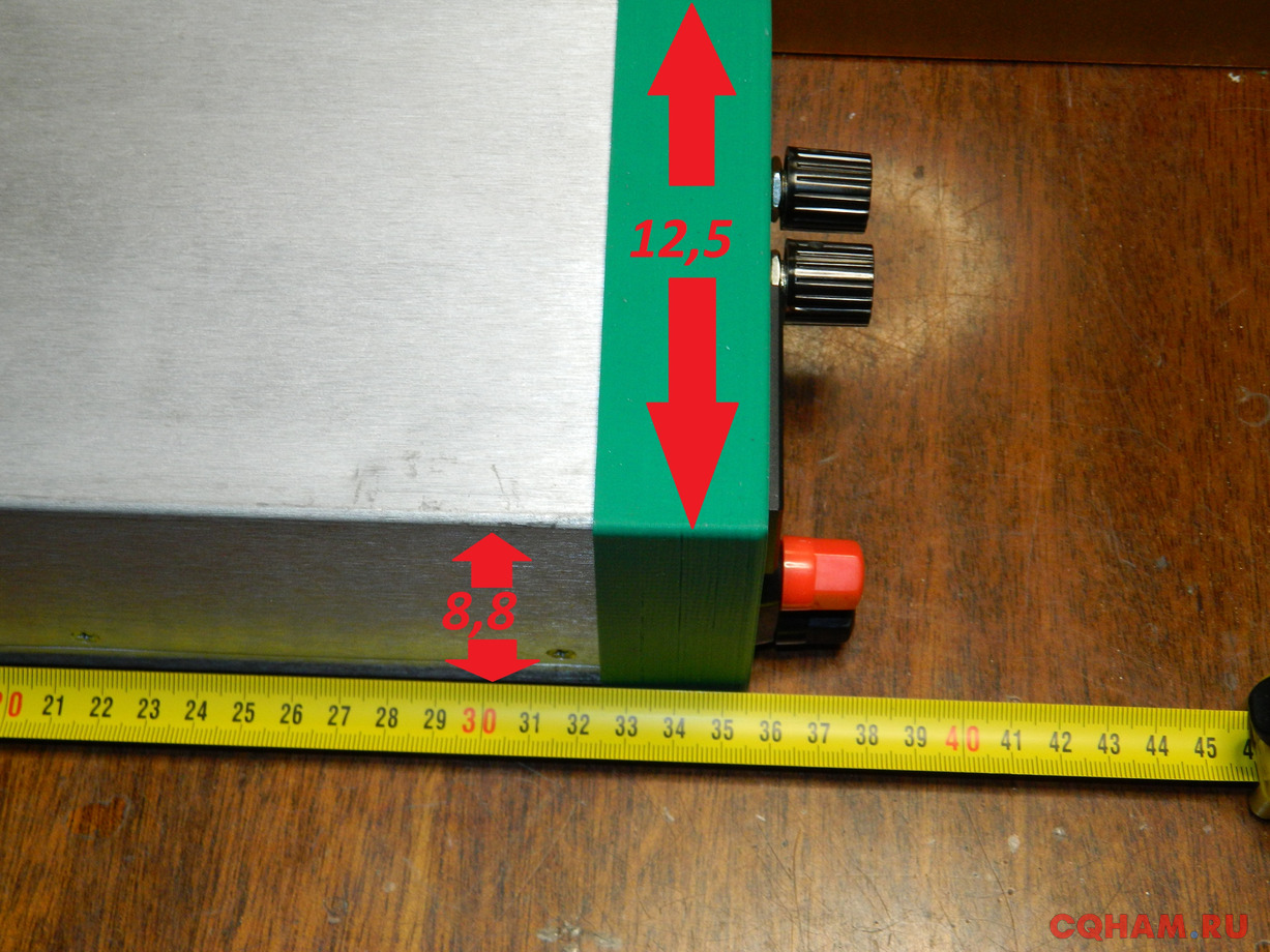

Фото 7 - размеры, сзади добавлены пару сантиметров на воздух для вентилятора.
Вес примерно 3 кг.

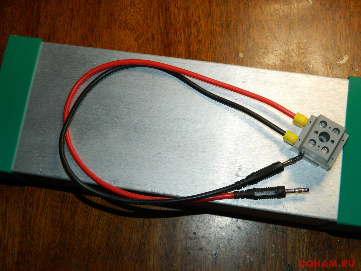

Сетевой кабель и пара штекеров с клеммником, в комплекте.
