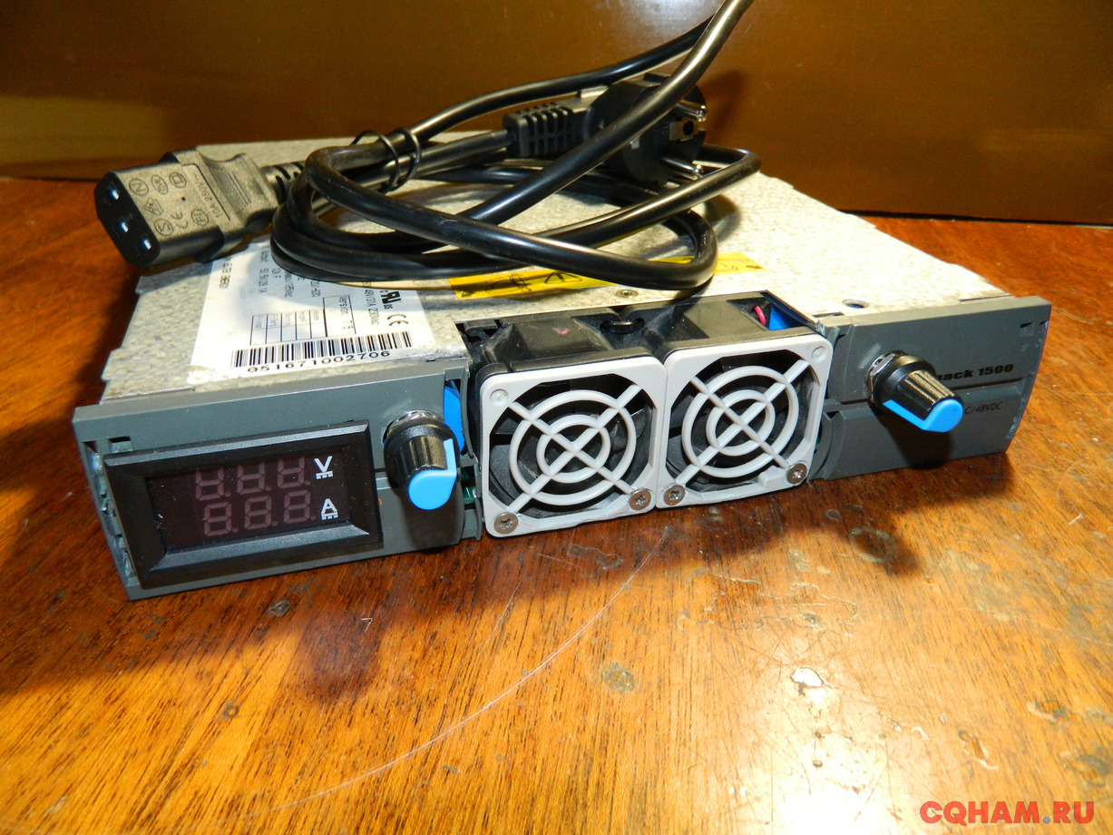

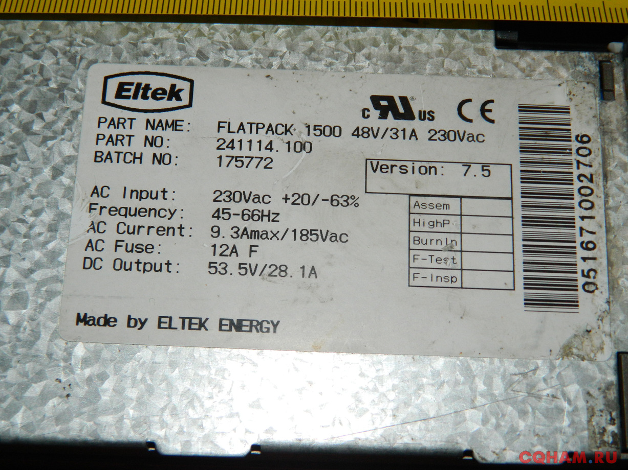

Блок питания Flatpack 1500 переделан под регулируемый 5-55 Вольт 2-30 Ампер 1500 Вт.
Регулировка осуществляется многооборотными резисторами.

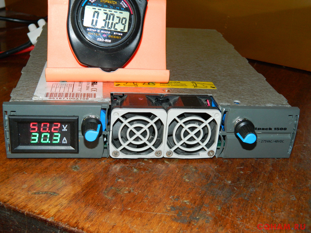

В блоке установлен вольтамперметр, но показания далеко не всегда идеальны. В комплекте сетевой кабель 1,8 метра, с ним и проводились испытания. Родные в большинстве блоков гремящие вентиляторы, заменены на другие, более тихие, и не менее производительные. За полчаса испытаний при максимальной мощности, блок не перегрелся и даже не пытался разогнать вентиляторы. Типа оригиналы, которые продают на алиэкспрессе, это вентиляторы с переклеенными наклейками, скорее всего из той же серии, но по производительности они минимум вдвое меньше, с ними блок перегревается, проверял лично.

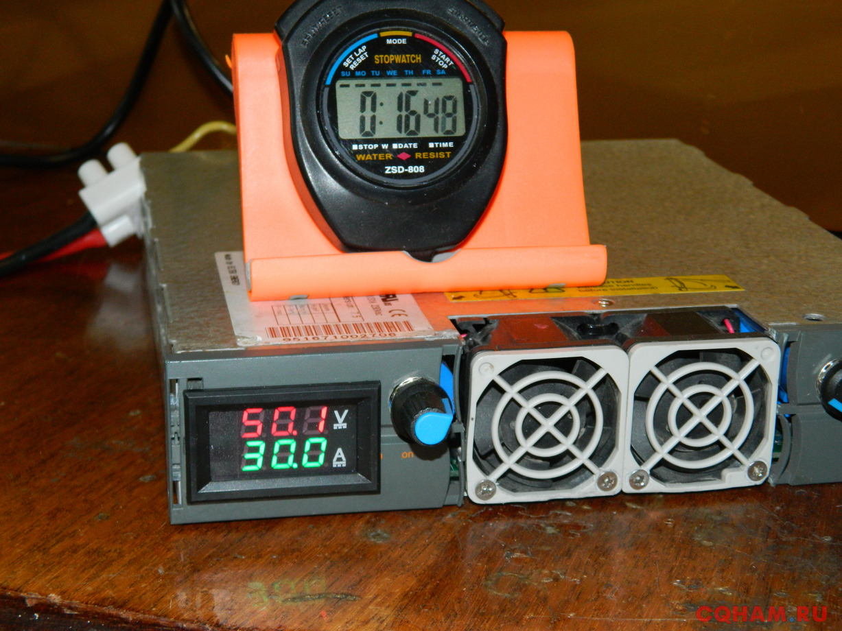

Фото 3 - начало испытаний 50 Вольт, 30 Ампер
Фото 4 - через 30 минут после испытаний под нагрузкой, 50 Вольт, 30 Ампер.

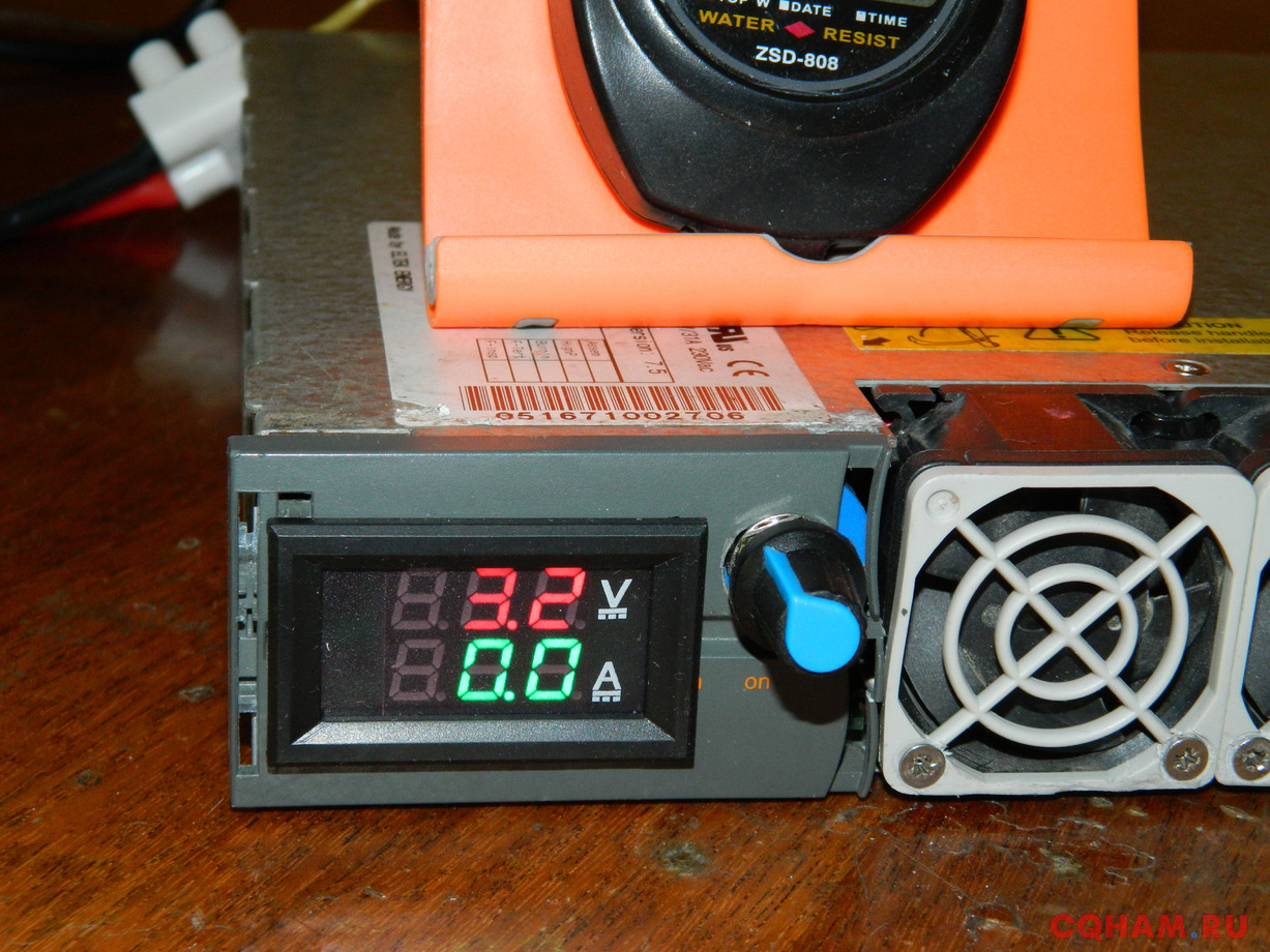

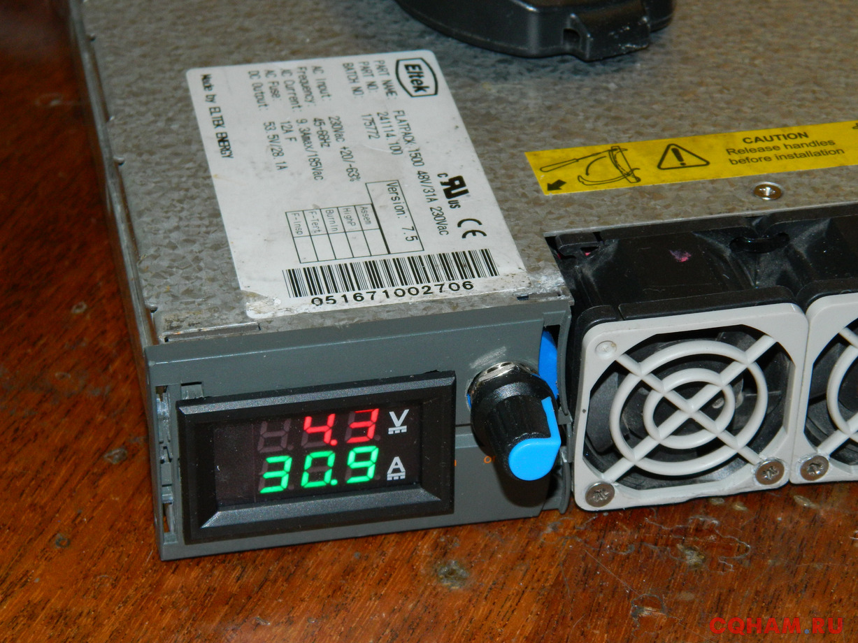

Фото 5 - максимальный ток при низком напряжении, теоретически можно было и при меньшем напряжении, но у меня с регулировкой нагрузки сложности.

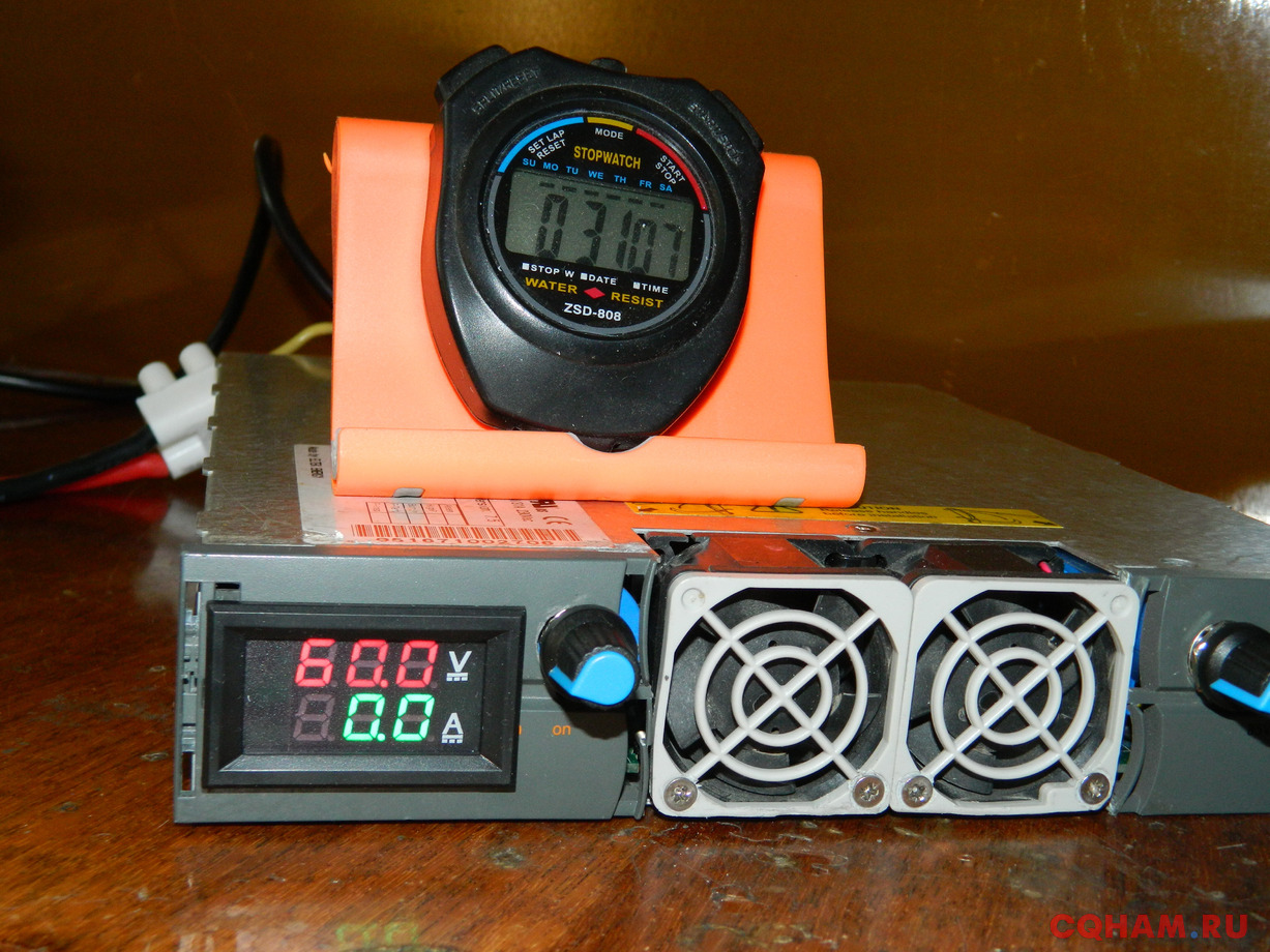

Фото 6 и 7 - максимум и минимум напряжения без нагрузки. Регулятор позволяет установить выход 0 Вольт. Практически это наступает сразу ниже 3 Вольт.

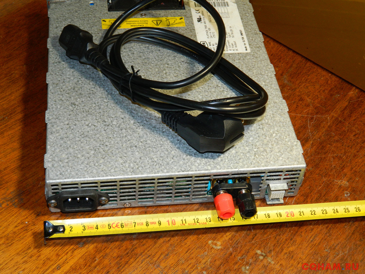

Размеры =
Ширина 22 см по пластику передней панели, сам корпус 21.5 см.
Глубина 30 см с учетом всех выступающих частей, без учета сетевого кабеля.
Высота 4.5 см.
Вес 3 кг.
