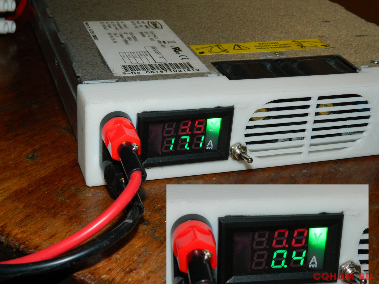

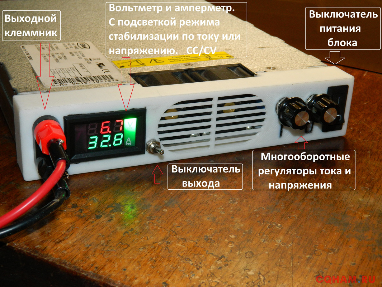

Блок питания Flatpack 1800 переделан под регулируемый 5-55 Вольт 2-30 Ампер.
На передней панели есть сетевой выключатель и выключатель выходного напряжения. В вольтамперметр встроены светодиоды которые указывают по чем блок ограничивает выход - по току или по напряжению.
Регулировка осуществляется многооборотными резисторами.
Регулировка напряжения возможна в более широких пределах 3,5-60 Вольт.
Блок ограничивает максимальную мощность, в данной версии получается примерно 1700 Вт, поэтому при 60 Вольтах возможно только 28 Ампер. При низких напряжениях блок без проблем дает до 35 Ампер.
В блоке установлен вольтамперметр, по точности он более или менее, но низкие токи(до 1 Ампера) или вообще без нагрузки он не показывает, а без нагрузки возможны показания 0,0А , 0,4А и никакая борьба с ним его от этого не спасает, в том числе и задуманный китайцами сброс перемычкой.
Родные в большинстве блоков гремящие вентиляторы, заменены на другие, более тихие, и не менее производительные, добавлен контроллер для более плавной регулировки скорости вращения
Блок избавлен от цокотения при низких напряжениях, добавлен источник тока на выход. Источник тока задействован только при низких напряжениях.
На вход питания установлен стандартный разъем С13.

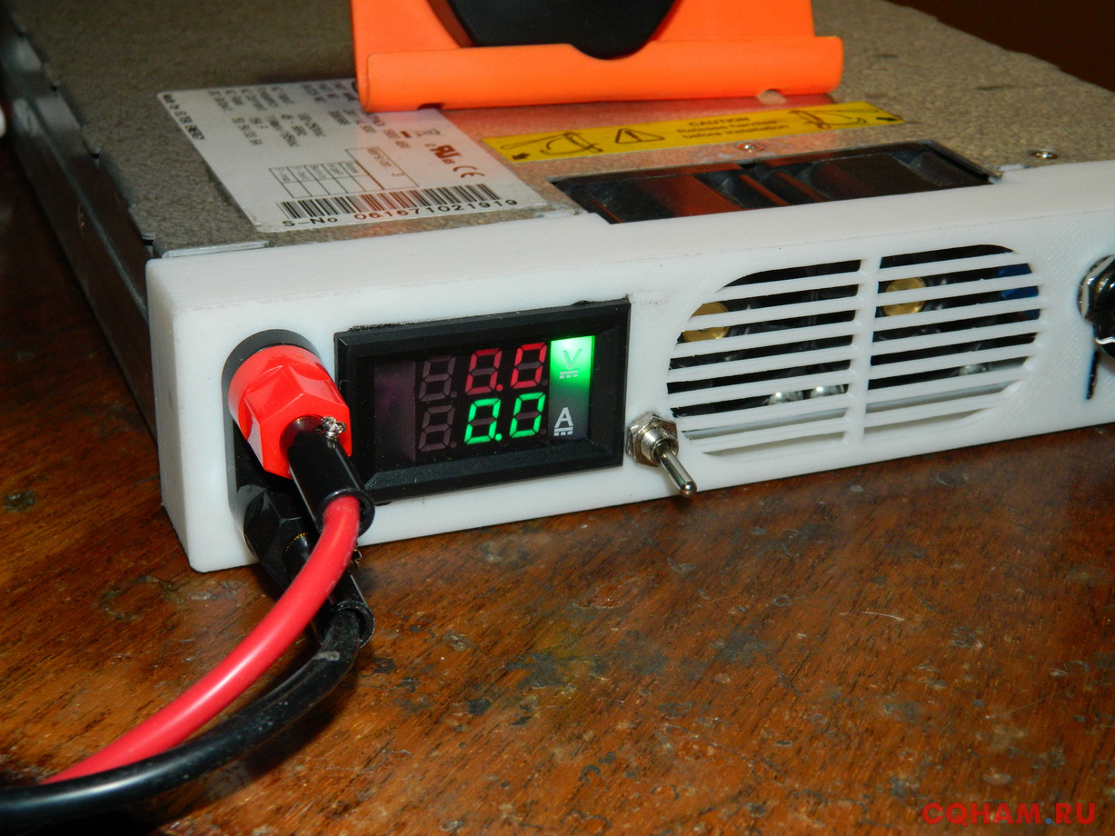

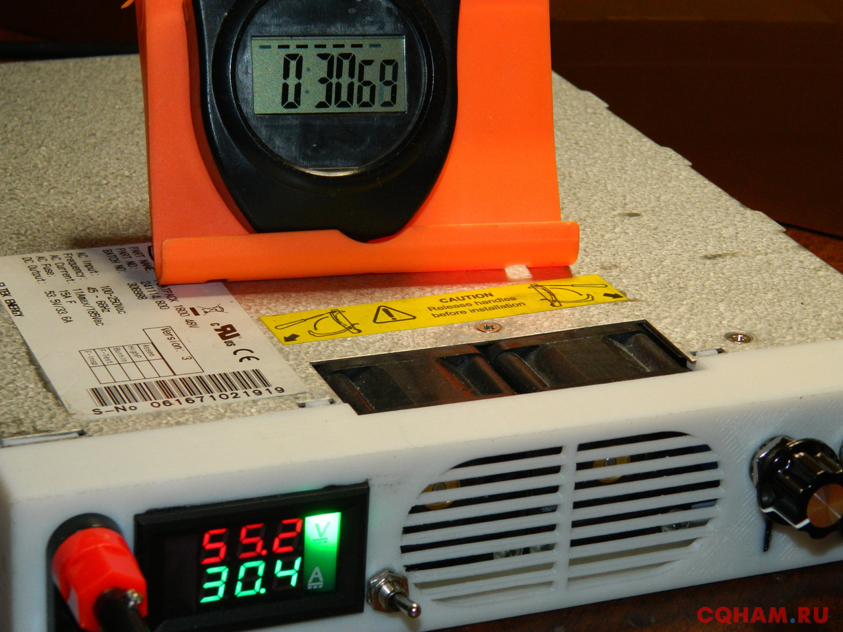

Фото 2 - минимальное напряжение, и нулевое напряжение.

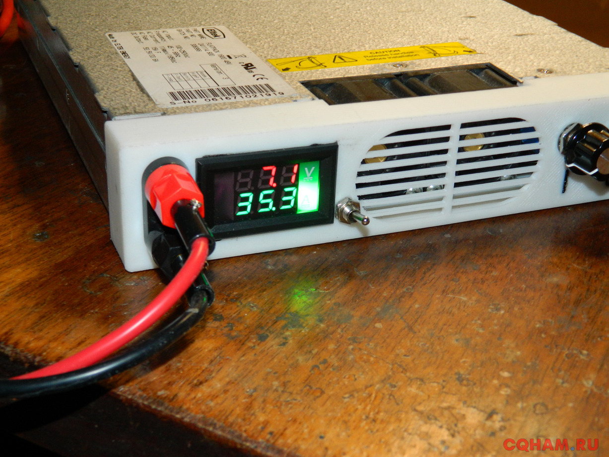

Фото 3 - 35 Ампер при низком напряжении.

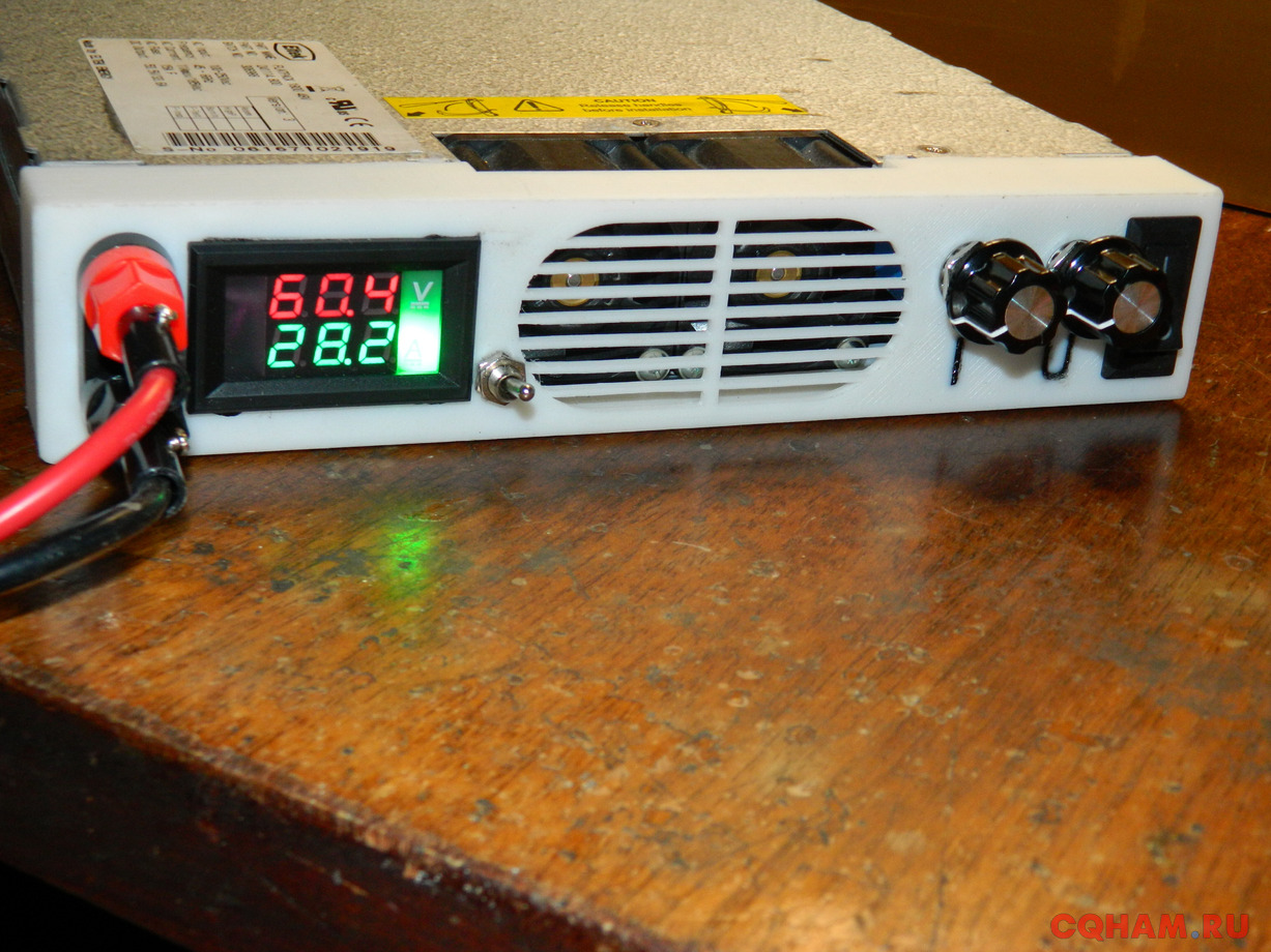

Фото 4 - 60 Вольт 28 Ампер.

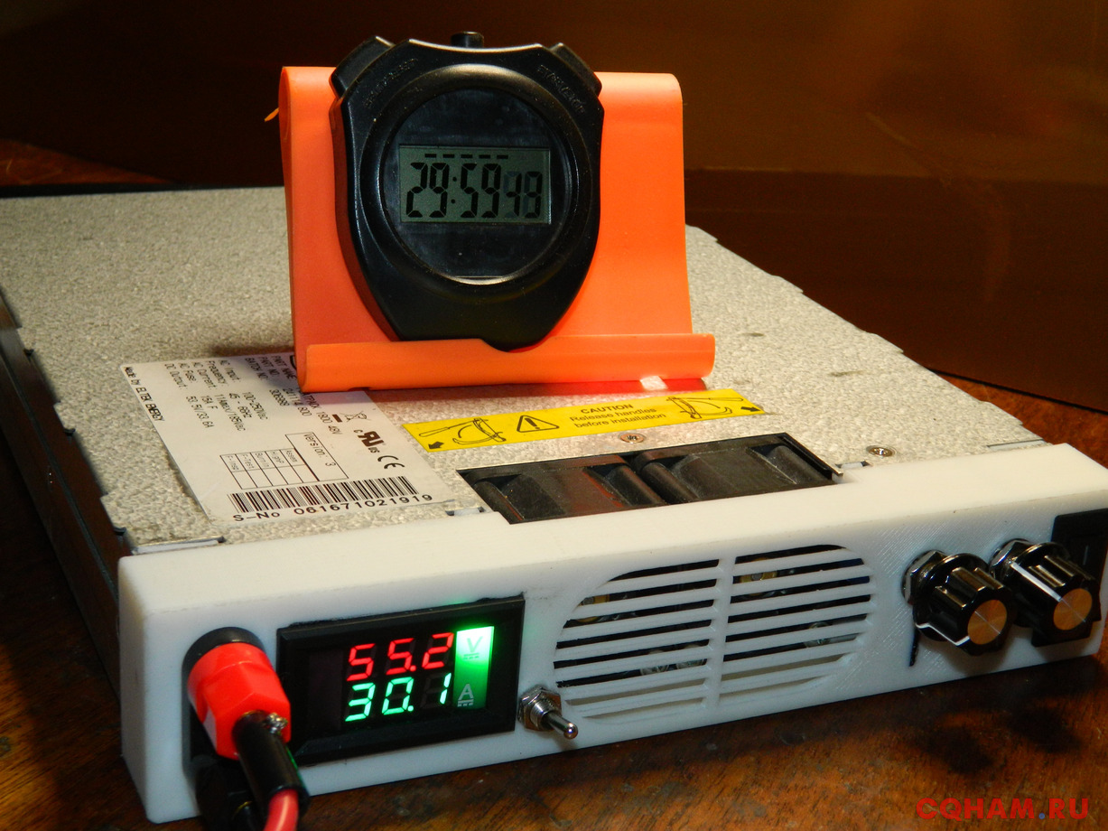

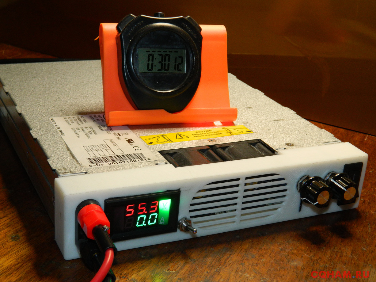

Фото 5 - начало испытаний 55 Вольт, 30 Ампер
Фото 6 - через 30 минут после испытаний под нагрузкой, 55 Вольт, 30 Ампер.
Фото 7 - после отключения нагрузки, после 30 минут испытаний.
Фото 8 - отключение выхода выключателем. Выключатель не силовой, он управляет преобразователем. Управление сделано так, как задумано производителем.
