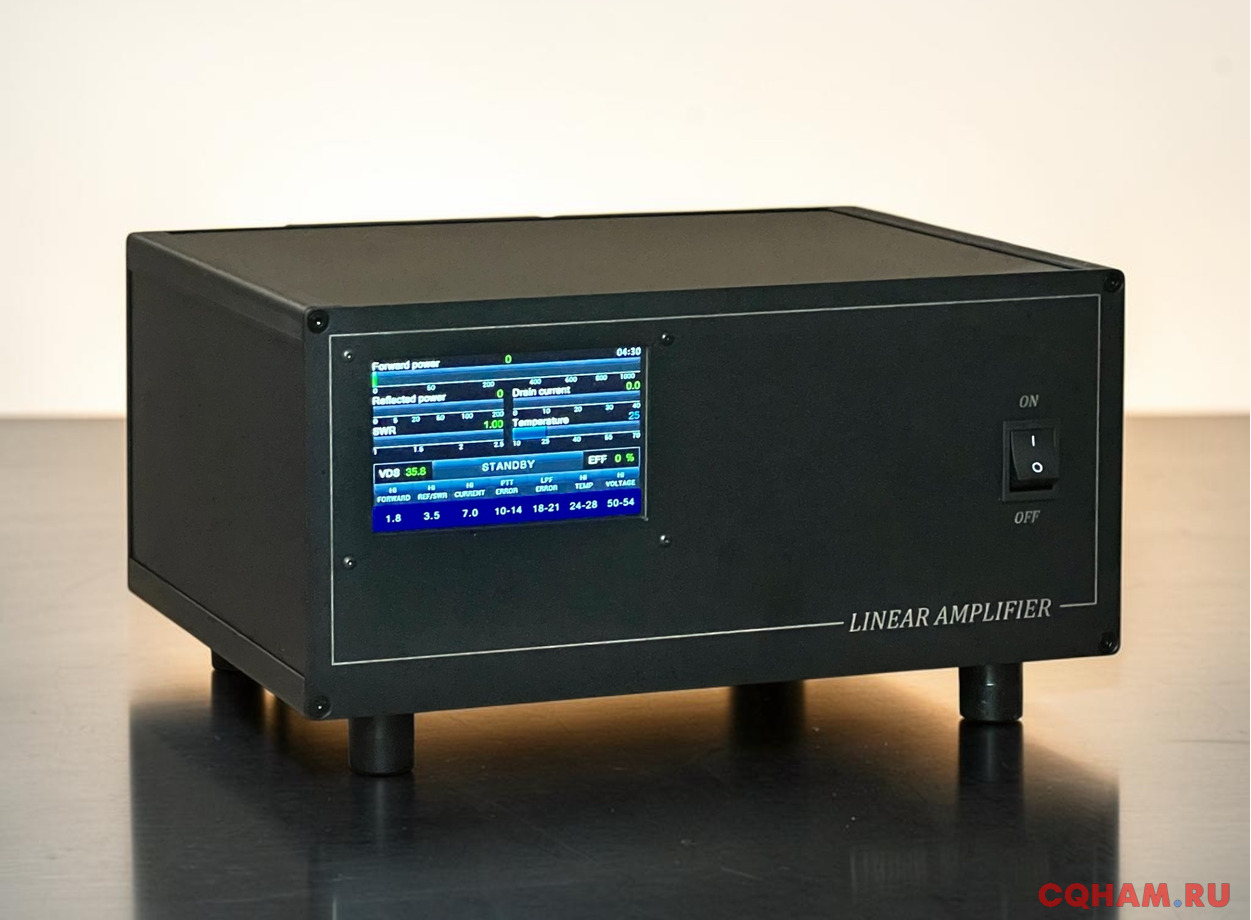

TFT сенсорный дисплей 5”

• Усилитель очень прост в управлении. Интерфейс интуитивно понятный с одним уровнем меню, без подменю. В период гарантийного обслуживания доступ к сервисному меню невозможен.
• Цветной сенсорный TFT дисплей с диагональю 5 дюймов (110 х 65 мм), разрешением 800 х 480 пикселей и 65К (65536) цветов.

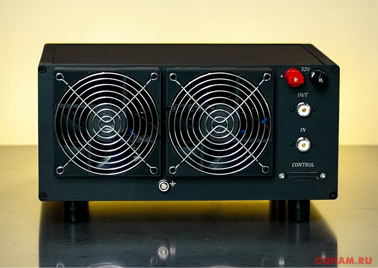

• Высокий КПД усилителя позволяет применять воздушное охлаждение с малошумящими вентиляторами AF-125-K ID-Cooling, которые имеют воздушный поток 78.25CFM и управляются плавно ШИМ регулятором в зависимости от температуры, что делает систему охлаждения тихой.
