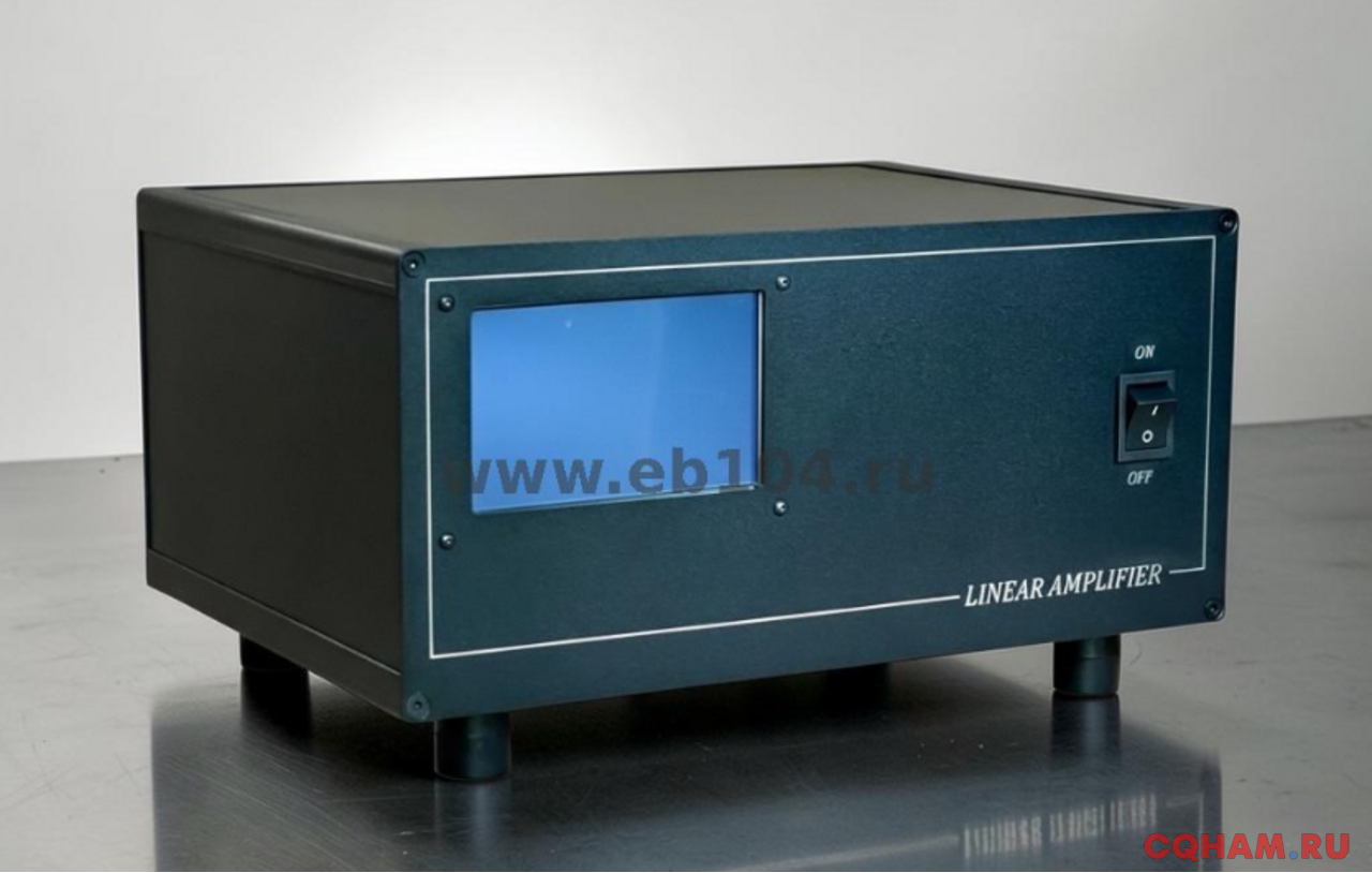

Обновленная версия усилителя мощности EB2000_V. 3 с автоматическим декодером диапазонов от EB104. RU!
Выходная мощность:
1. 8 - 30 МГц - 2000 Вт (SSB, CW, цифровые режимы)
50 - 54 МГц - 1000 Вт
Коэффициент полезного действия (КПД) 70-80%
Гарантия 1 (один) год, включая транзисторы выходного каскада.
Все диапазоны HF, включая полосы WARC и 6 метров
Номинальная входная мощность: 35-50 Вт (10 Вт для QRP по запросу)
Напряжение питания 30-54В
TFT сенсорный дисплей 5”
Современный дизайн
Интуитивно понятное меню
Автоматическое переключение диапазона в ФНЧ
Виды защит:
- КСВ
- перегрузка по току
- защита от перегрева
- превышение выходной мощности
- защита от ошибки переключения диапазона (LPF Error)
Габариты устройства 340 х 240 х 155(в) мм.
Вес 8 кг.
• Усилитель очень прост в управлении. Интерфейс интуитивно понятный с одним уровнем меню, без подменю. В период гарантийного обслуживания доступ к сервисному меню невозможен.
• Цветной сенсорный TFT дисплей с диагональю 5 дюймов (110 х 65 мм), разрешением 800 х 480 пикселей и 65К (65536) цветов.
• Цифровые схемы защиты усилителя продублированы аналоговыми, что обеспечивает максимально возможную защиту устройства.
• Самый легкий и компактный усилитель для своей мощности в дюралевом корпусе – всего 8 кг. Прекрасно подходит как для стационарного использования, так и для выездных соревнований, включая экспедиции. Высокое КПД усилителя позволяет использовать маломощные мобильные источники питания (генераторы).
• Подходит для совместного использования с любым трансивером.
• Выход трансивера хорошо согласуется с широкополосным входом усилителя. КСВ находится на уровне 1. 1: 1 в диапазоне 1. 8 – 54, 0 МГц без каких-либо регулировок.
• Одна команда для управления усилителем - включение режима передачи (PTT) осуществляется подачей нуля. Номинальная мощность на РЧ вход устройства 35-50 Вт.
• Встроенный частотомер (декодер диапазонов) определит частоту передачи и позволит усилителю работать в нужном диапазоне, выбрав его автоматически.
• Применены 2 транзистора LDMOS MRFX1K80N, которые имеют большой запас по напряжению (65 вольт) и большой запас мощности – 1800 Вт каждый.
• Высокий КПД усилителя позволяет применять воздушное охлаждение с малошумящими вентиляторами AF-125-K ID-Cooling, которые имеют воздушный поток 78. 25CFM и управляются плавно ШИМ регулятором в зависимости от температуры, что делает систему охлаждения тихой.
• Рекомендованный источник питания FlatPack2 HE 3000W. Надежный и доступный источник питания с высоким КПД 98%, что делает его абсолютно бесшумным на слух. Не создает помех и пораженных точек приемнику.
