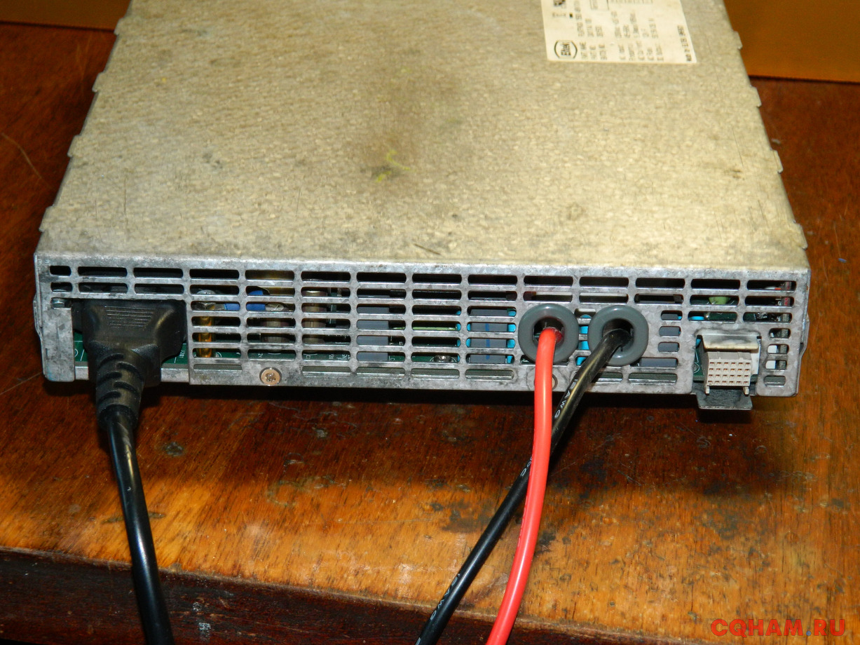

В блоке установлен вольтамперметр, но показания далеко не всегда идеальны. В комплекте сетевой кабель 1,2 метра. Родные в большинстве блоков гремящие вентиляторы, заменены на другие, более тихие, и не менее производительные.

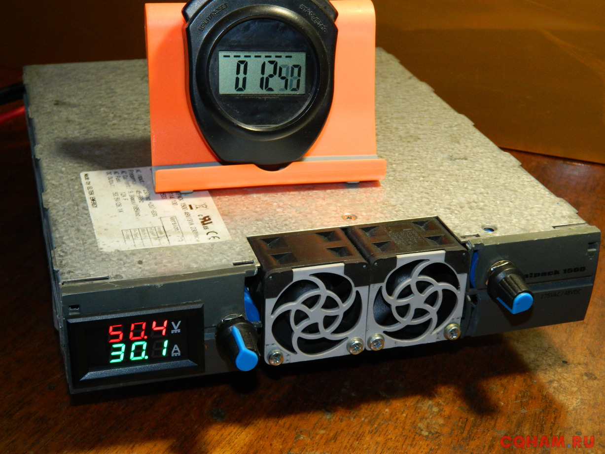

Фото 3 - начало испытаний 50 Вольт, 30 Ампер

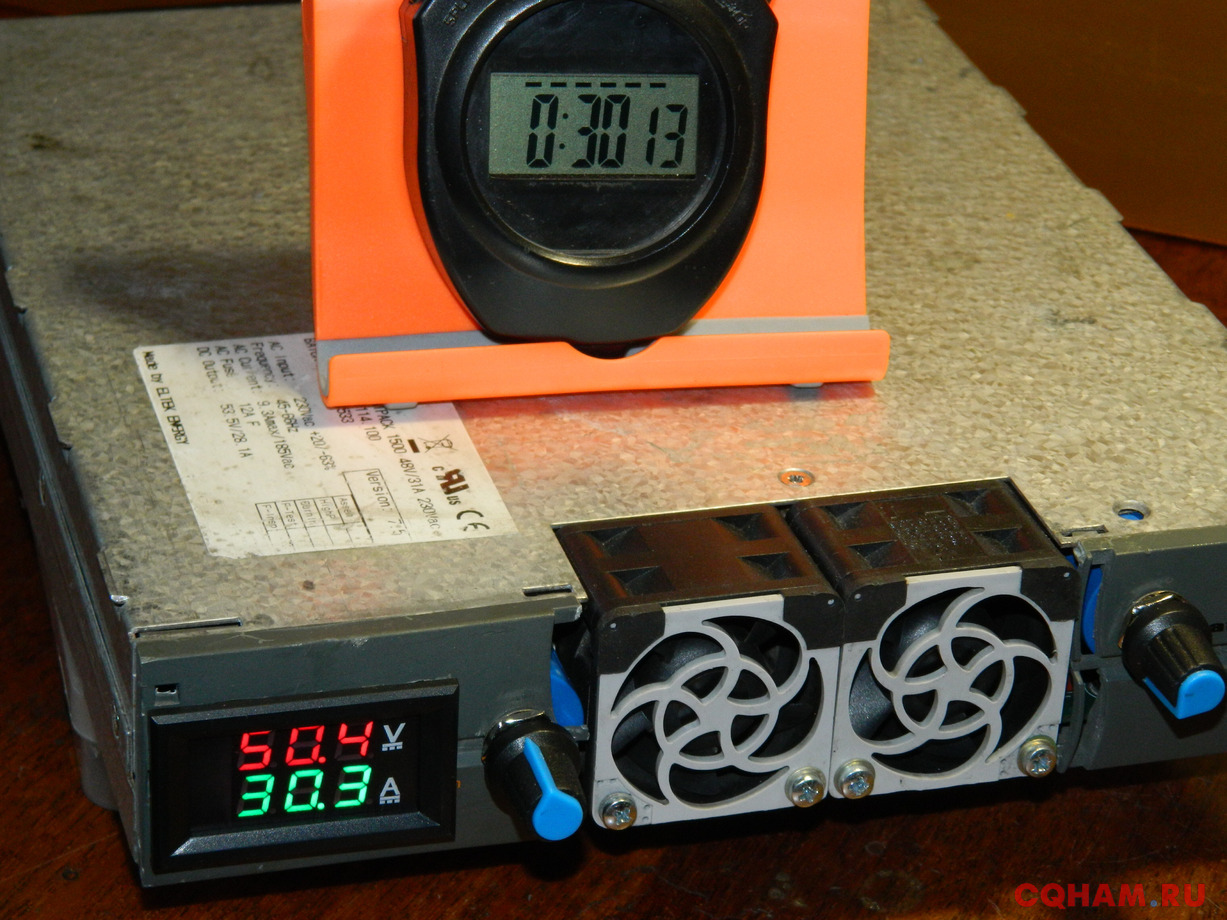

Фото 4 - через 30 минут после испытаний под нагрузкой, 50 Вольт, 30 Ампер.

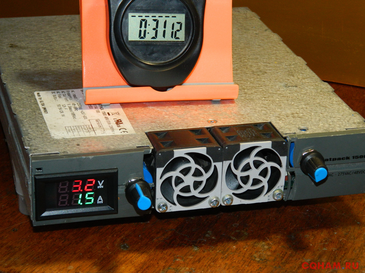

Фото 5 - при установленных 50 Вольтах, просто накрутил минимальный возможный ток 1,5 Ампера, блок снизил напряжение до 3,2 Вольта.

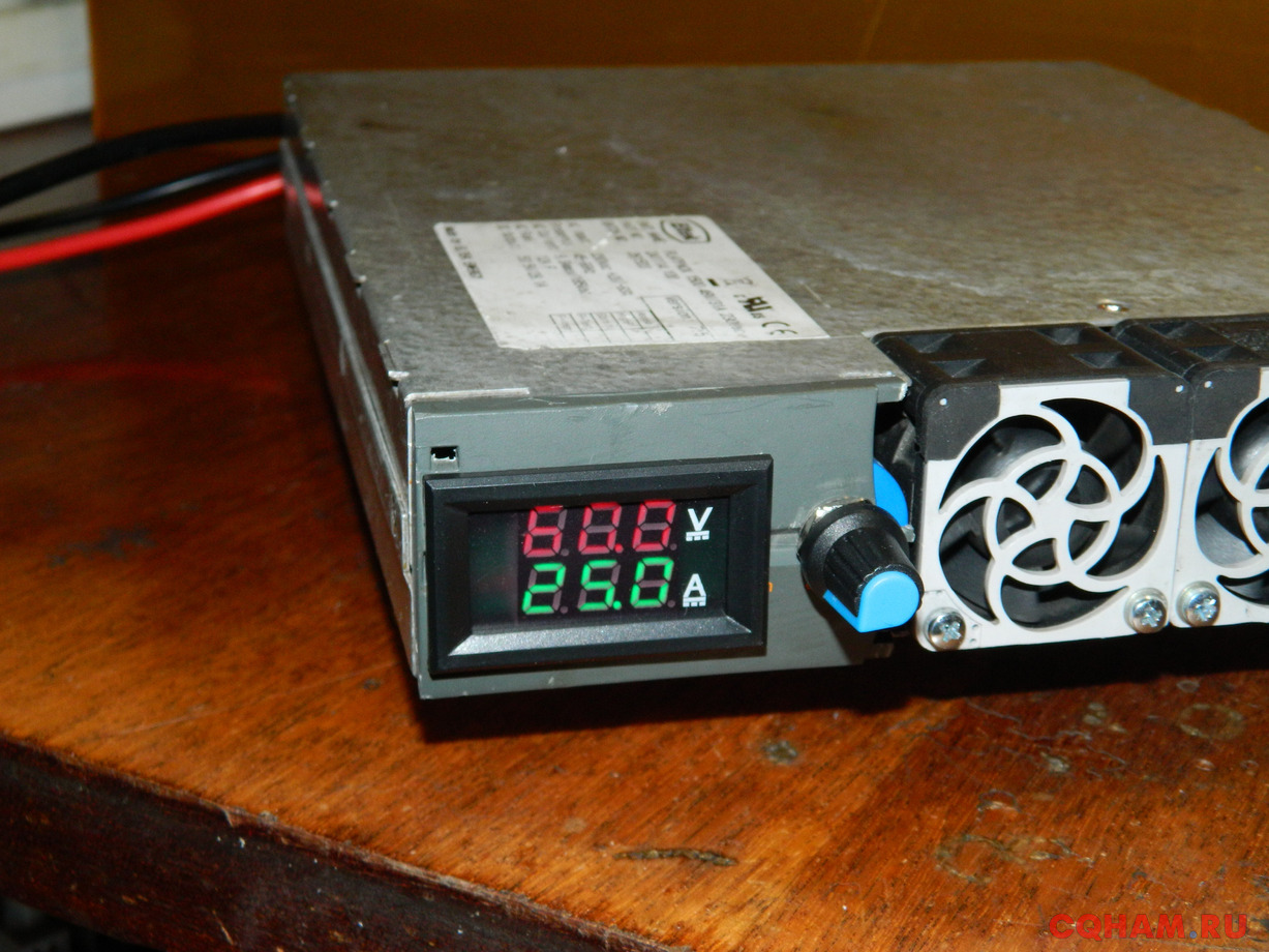

Фото 7 - максимальное выходное напряжение 60 Вольт, выход 25 Ампер, это максимум, блок ограничивает свою мощность в 1500 Ватт.
